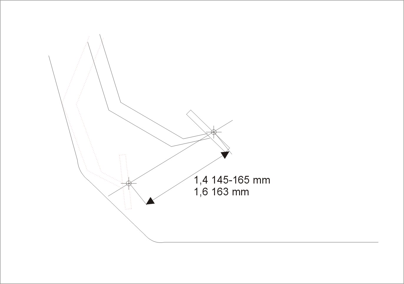

Wlasnie jestem po wymianie sprzegla i linki w trakcie regulacji
jak kolega napisal za aku widac koncowke linki z nakretka regulacyjna Polozenie pedalu scisle okresla serwisowka rysunek w zalaczniku
