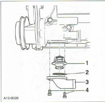

Witam jestem z sasiedniego kacika, mam problem z samochodem kuzyna Audi A4, niewiem gdzie sie znajduje termostat, pomozcie mi.

To jest benzyna 1,6 95 rok

Witam,
"Termostat znajduje sie w obudowie pompy cieczy chlodzacej." Wymien rowniez pierscien uszczelniajacy (2).
