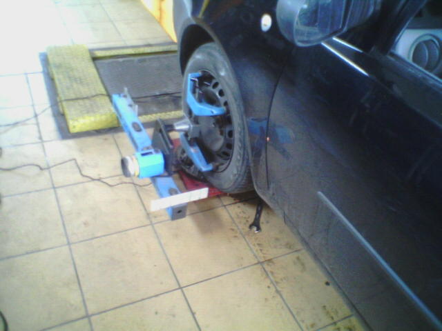

Ogólnie ja np śmigam na
potem..
i jak dotąd sprawują sie nad wyraz dobrze
Cena tych Delphi?
A co do zbieżności będzie na 100% w zakładzie bo nie chce aby coś było nie teges waytogo.gif
