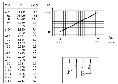

Proszę, jeśli możeci podajcie jakie powinny być wartości rezystancji czujnika temp. wody dla komputera w zależności od temp. wody. Silnik 1.2 75 km MPI. Dzięki z góry
Ej, a co ty, śpisz??? zlosnik.gif Zastanów się, co to to jest, co wkleiłeś... grinser006.gifspineyes.gif
To na którą tabelę patrzeć wkońcu bo widzę że są rozbieżności w danych bo mój przy ok -4 do -5 st C na ok 7,84 kOhm jest więc sprawny czy nie?

To co wkleił Citymatic, to doryczy zinterowanego czujnika temperatury i ciśnienia POWIETRZA. zlosnik.gif
