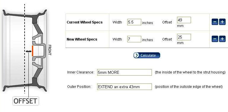

niewiem dlatego tu pytam kozystam z pewnego kalkulatora do et i po wpisaniu tych danych otrzymalem cos takiego
a ze nie jestem biegly w ingliszu czy moglby mi ktos to wytlumaczyc/przetlumaczyc

wyglada na to ze kolo bedzie glebiej o 5mm wewnatrz nadkola i wystawac bedzie wiecej o 43mm (w odniesieniu do starej felgi 15 cali et 49)

czyli nowa felga bedzie 5mm blizej amorka i bedzie wystawac poza nadkole 43mm wzgledem starej felgi??? bo jezeli tak to sie kupy nietrzyma bo wtedy roznica miedzy nowa a stara felga wynosi 48mm (43+5) a roznica miedzy stara a nowa felga to 1,5cala czyli ~37mm nie kumam tego
PARAMETRY DLA CORSY:
ROZMIAR: 5x13, 5,5x14, 6x15, ET: 37-49 , ROZSTAW: 4x100, CH:56,5
ta sama corsa przy et 35 , et 49 wiec przy et 25 bedzie jeszcze wiecej wystawac grinser006.gif

Panowie, źle interpretujecie.
Poprawnie to:
- wewnątrz felga będzie 5 mm dalej od amorka niż seryjna
- z zewnątrz felga będzie bardziej wystawać o 43mm
Ogólnie im mniejsze ET tym bardziej felga wystaje na zewnątrz.
Rozsądne rozwiązania dla corsy to ET 45-35mm.
Przy ET 25 może być już hardcore bo:
- koła wyjdą poza obrys auta (mamy po dowodzie w razie czego)
- na koleinach zaczyna się rodeo
- zmienia się punkt skrętu koła - kiera zacznie ciężej chodzić.

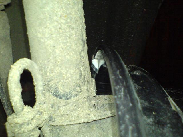

no i mam troche lipe poniewaz okazalo sie ze oponki na felach to 195/60 i za cholere niechce wejsc, sama fela weszla bez oporu odleglosc od McPersona to na oko jakies 15mm i wyglada ze bbedzie ok ale...

full miejsca zostalo waytogo.gif ale mi raczej chodzilo o to jak ma sie felga w stosunku do blotnika zlosnik.gif

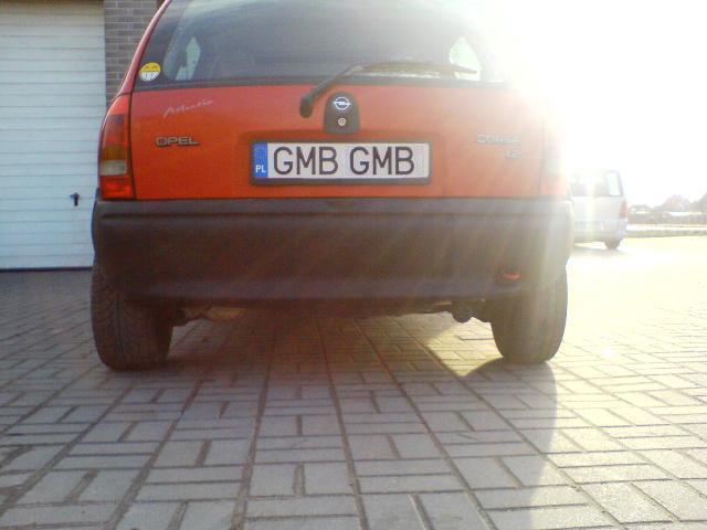

Felga 15"x7" et 42 z oponka 195/45 R15 pasuje bez problemowo grinser006.gif
Po lewej 195/45 R15 po prawej 165/60 R13 biglaugh.gif
