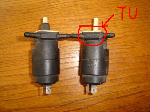

To raczej bedzie zaworek przy pompce, ale nigdy tego nie rozbierałem nawet nie wiem czy to sie da rozebrać.
> Jak to wygląda, jakieś foto?
Znajduje sie w obudowie pomki: 280179510-pompka.jpg

Chyba tego nie kupisz w ASO jedyna szansa to rozebrać i wyczyścić, oczywiście jak da sie to rozebrać. Widocznie coś ci blokuje ten zaworek i puszcza ci płyn na przód i na tył na raz a nie osobno.
tam jest membrana, w zależności w którą stronę kręci się silniczek to daje ciśnienie na 1 lub 2 króciec
albo pękła ta membrana albo się rozsczelniło badziewie, rozebrac to raczej trudno w taki sposób żeby to jeszcze złożyć
