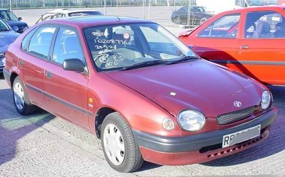

Czy to jest jeszcze ten model taka paskuda okularnik z durszlakiem na przedzie? One bardzo dobrze chodzą na II generacji.

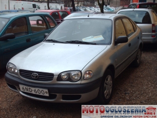

Ja mam po face liftingu. Światła są już u mnie łączone tak jak na załączonym obrazku.
czy do tej będzie II generacji ?
Wygląda na to samo auto tylko po face liftingu. Nie wiem czy silnik miał jekieś zmiany i czy był to potem ten sam silnik. W każdym razie mamy w rodzinie zapasowe auto - okularnika 1,4 z 97r zagazowanego kilka lat temu z elektroniką STAG100 i świetnie się spisuje a przejechane ok 160 tys w tym pół na gazie. Zresztą ktoś z gazowników praktyków pisał kiedys że te auto dobrze się gazuje ale dotyczyło to konkretnie modelu w okularkach z durszlakiem zlosnik.gif
