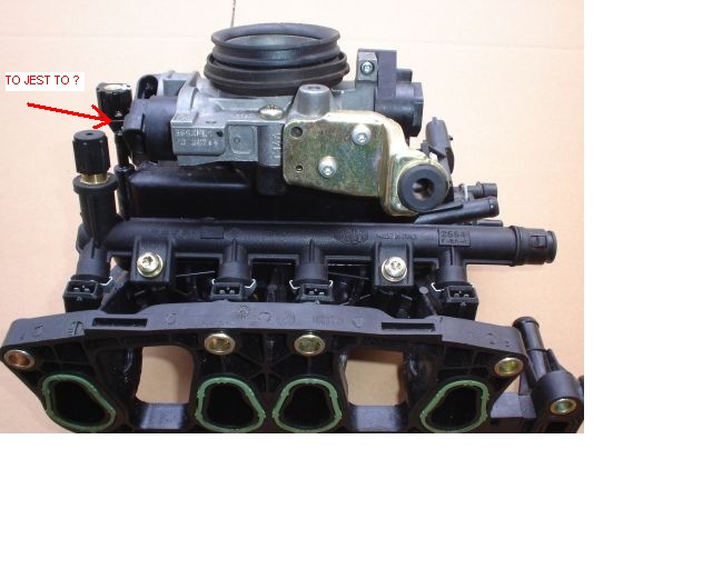

a gdzie to ? mam silnik 1.2 MPI
przy przepustnicy ok.gif wpisz sobie nazwe na allegro to zobaczysz jak toto wyglada ok.gif
> przy przepustnicy wpisz sobie nazwe na allegro to zobaczysz jak toto
> wyglada
to jest to pokazane strzalka ?
a jak mozna to wyciagnac , zobaczyc, naprawic (?)
tak ok.gif na dwa torksy toto przykrecone jest, wykrec wyczysc i zaloz spowrotem

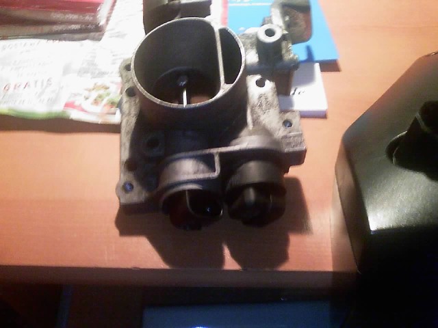

no wiec rozebralem ten nieszczesny korpus przepustnicy ( 3torxy zlosnik.gif ) i probowalem cos tam czyscic WD40 i dmuchac ale nie pomoglo. Sam silnik krokowy jest nierozbieralny i nie mozna go wyciagnac - chyba ze na zawsze i wlozyc nowy ( sa tam takie zabki i wpust ).
Bylem dzisiaj tez u gazownika i zaproponowal czyszczenie korpusu ultradzwiekami ( 150 PLN icon_eek.gif ) - ciekawe czy to by pomoglo?
Potem jeszcze pojechalem do ASO a tam oczywiscie " niech pan zostawi auto na kilka dni - to zobaczymy " screwy.gif
