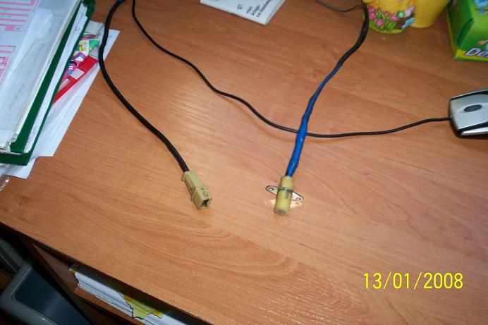

Krece rozrusznikiem a paliwo nie leci, jak jest wtyczka od wtryskiwacza 4-o pinowa to 3 i 4 pin jest zwiazany pewnie z wtryskiem dwa pozostale to czujnik powietrza i masa. no i gdy sprawdzam napiecie na 3 pinie czy to wlaczony zaplon czy nie to nic nie ma, a na 4 pojawia sie sygnal. wiec na krotko spialem 3 z plusem i wtedy gdy juz podlaczylem wtyczke to zaczelo leciec paliwo z wtryskiwacza. w tej chwili mysle tez ze moglo sie stac cos z komputerem boscha, czujnik polozenia walu gdzie go znajde ??

w 1.0 nie wiem gdzie on jest/w moim jest przy kole pasowym,w innym widziałem przy kole zamachowym
sprawdź iskre -jeśli nie będzie to znaczy że czujnik nie daje sygnału

kostka do czujnika jest na dwa piny ?
-tak
