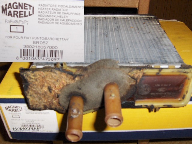

No i stało się , po wymianie prawie wszystkiego co może zużyć się i zepsuć w 11-letnim punciaku przyszedł czas na nagrzewnicę ( patrz załącznik) spustoszenia pod wykładładziną są totalne (wszystko mokre)jest pytanie : wydrzeć zmoczony filc pod wykładziną i go wymienić czy silić się na szuszenie?

chyba najwygodniej wymienić, bo suszenie filcu z płynu chłodniczego może długo trwać, oj długo sick.gif

wyprać ich nie wypierzesz, bo się rozmokną, z suszeniem będzie bardzo ciężko, bo to kleista substancja jest no.gif. Najlepsze wyjście kupić nowe ok.gif

MisiaqSc mowi prawde. Nie ma szans tego wysuszyc, nie wspominajac o wywietrzeniu zapachu.
Latem przez dwa tygonie wentylowalem samochod, pralem wykladzine i z wszystkimi nowymi filcami podlogowymi smiedzialo jeszcze ponad rok.

Właśnie wyciągam nową wykładzinę z jakiegoś rozbitka - jak wymieniałem w garażu nagrzewkę to mogłem od razu wywalić ten gnój . pozdro mar04
