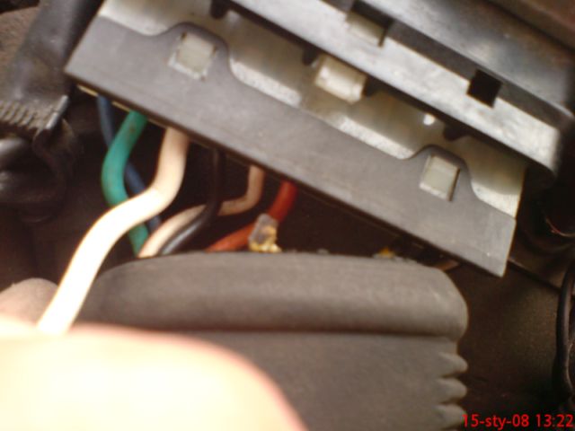

podpinasz kabel do modułu trzeci pin od strony szyby nie powinno tam być oryginalnie żadnego kabelka tylko puste miejsce na kostce
ja tak zrobiłem w swoim cc900 na gaźniku i jest git

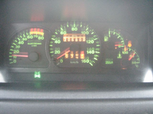

tak to działa u mnie = załącznik u góry
a tak to wygląda przy kostce modułu
to ten grubszy biały kabelek
załącznik
dzięki i pozdrawiam

tam jest taki pin metalowy, zeby w niego zacisnac kabelek i wlozyc w kostke czy trzeba szukac ?
na module pin jest a w kostce nie ma tej wsuwki trzeba samemu coś pokombinować
ja tylko wcisnołem kabelek w to miejsce i działa
