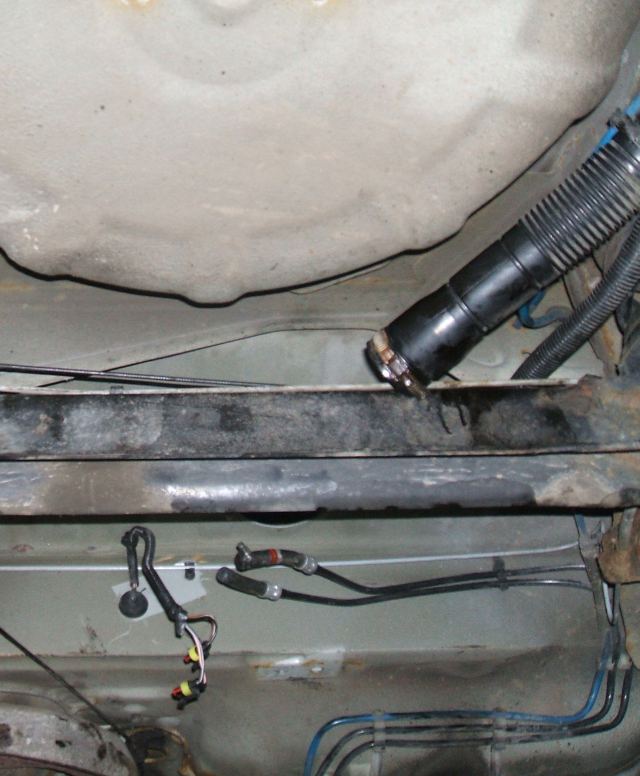

z tego co pamiętam to opaska zacikowa na krućcu baku ( czyli duże i mocne kombinerki musisz mieć) i raczej na 80% demontaż odcinka od korka czyli delikatne podważenie w 3 pkt mocujących "pierścień" od wlewu
Znalazłem w archiwalnych fotkach ( sorry za jakość - nie ja robiłem cfaniaczek.gifzlosnik.gif - auto jednak moje zlosnik.gif ) takie pomoce naukowe zlosnik.gif
