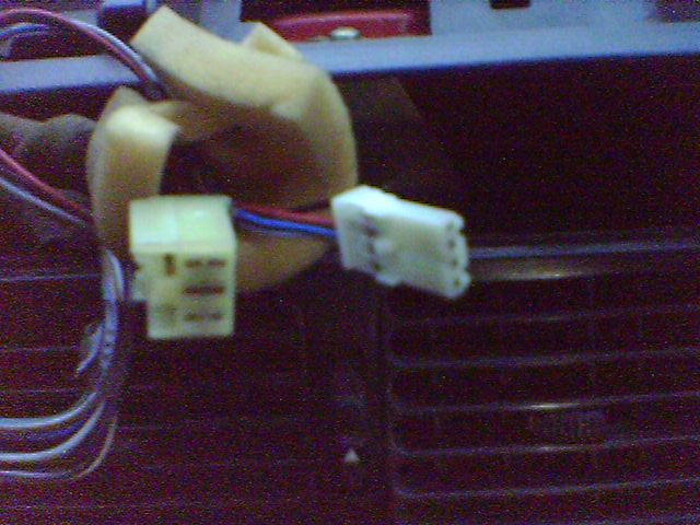

podłączenia zapalniczka/zegarek
Moja wersja uno jest bardzo uboga wyposażeniowo. nie ma ani zapalniczki ani zegarka.
Pogrzebałem i wiem że zdarza się że kabelki są podciągnięte pod obudowe popielniczki.
Rozbebeszyłem ją i mam takie kabalki jak na zdjęciu.
Który kabel jest do czego? Wydaje mi się że prawy jest zegarek, czy tak? I wtedy lewy to zapalniczka, czy jeszcze coś innego?
Z góry dzięki za odpowiedź
pozdrawiam
ten z dużą końcówką, taką grubą to zapalniczka ok.gif <---- lewy
ten mniejszy zegarek ok.gif <---- prawy

Duza wtyczka od zapalniczki a ta waska cienka od zegarka
