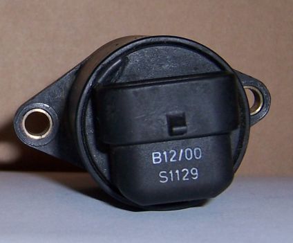

Kilka dni temu (po 2 mies. agonii) padł mi silnik krokowy (najpierw falowanie, potem brak
wolnych obrotów, aż w końcu go oświeciło i miałem ok. 3500 obrotów - teraz ręcznie mam
ustawione na ok. 1100 i odłączony krokowy). Dziś odwiedziłem sklep celem wybadania cen
i mały zonk. Mianowicie: miałem zamontowany silniczek o symbolu B12/00, a sprzedawca
stwierdził, że powinien być B18, ponieważ B12 jest do silnika SPI, a B18 do MPI.
Pytanie więc jest takie, czy te silniczki są zamienne i jaki w końcu ma być założony do MPI.
Oczywiście przypadek dotyczy Punto 75.
Potrzebuje szybkiej odpowiedzi, bo takie jeżdżenie to chyba nic dobrego.
Dzięki.
P.S.
Jest różnica w cenie - B12 prawie 100zł tańszy.
One są zupełnie inne.
Dokładnie taki sam jak w punto 1,2 75 jest silniczek krokowy w Bravo/Bravie/Marei 1,6 .
