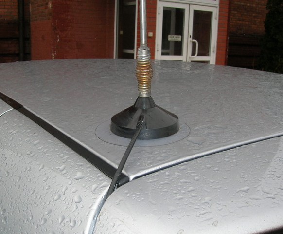

Ja mam Unidena PRO 520. Wymontowałem półeczkę z pod radia, radio dałem w miejsce półeczki a CB powyżej. Ponieważ początkowo miałem zaślepkę w miejscu radia - wyciąłem w niej otwór na CB i wszystko wygląda w miarę OK. Niestety prosta wtyczka od anteny spowodowała, że radio musi być nieco z boku od osi konsoli, ale dzięki temu pozostaje miejsce na zamocowanie uchwytu do gruszki.
Ponieważ montaż odbywał się w pośpiechu, radio do dziś wisi na opaskach zaciskowych, ale ciasno spasowana zaślepka pięknie stabilizuje całe radio. Zamknięcie głośnika za zaślepką nie wpłynęło negatywnie na słyszalność radia.
Przeniesienie radia CD poniżej CB było podyktowane tym, że obok CB miał byś jeszcze uchwyt do tel komórkowego - minusem tego jest to, że przewód od mikrofonu zasłania troszkę radio i aby wyjąć płytę CD trzeba odsunąć nieco przewód od mikrofonu.
Przy okazji - widziałem kiedyś na Allegro gotowe ramki do różnych modeli CB pasujące w miejsce zwykłego radia - ale wszystkie miały otwór umieszczony centralnie - trzeba wtedy sprawdzić jak wychodzi z radia kabel antenowy i co jest w aucie za radiem - u mnie niestety tak to pasuje, że gdybym radio umieścił centralnie musiało by znacznie więcej wystawać z konsoli. Może wtedy pomogła by kątowa wtyczka od kabla antenowego.
tak to u mnie wygląda:
