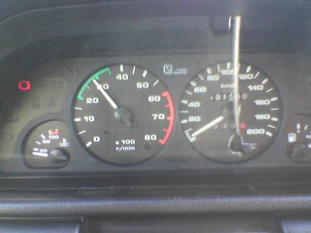

dzisiaj skończyłem i mam parę pytań, do osób, które również się zdecydowały. Przy takiej masie kabli nie sposób się nie pomylić, więc:
po1 cały czas świeci mi się kontrolka pozycji/mijania (dobre, przynajmniej nie zapomne 270751858-jezyk.gif)
po 2 świeci się kontrolka, o której wspominał RJS w swoim manualu (rjs.prv.pl), chciałbym wiedzieć do którego konektorka na której kosce jest wpięta, że się świeci...
po 3 nie działa mi prędkościomierz, a wydaje się, jakby linka siedziała prawidłowo (może za krótka i trzeba inaczej ją pociągnąć?)
po 4 na schemacie awaryjne są podłączone do kontrolki awaryjnych, a mi świecą oba kierunki(kontrolki znaczy),a kontrolka nie. Może ma świecić i to i to, a po prostu żarówka jest spalona??
Ogólnie jestem zadowolony, przede wszystkim, że sam to zrobiłem (oczywiście z pomocą manuala) zeby.GIF
dziura na reset jest duuuża, bo nie trafiłem z wierceniem...;(

Coś skopałeś w połączeniach- do sprawdzenia
To jest kontrolka od zużytych klocków hamulcowych, nie jest sterowana bezpośrednio tylko przez tranzystor, nie czuje klocka i świeci- wyciągnąć żarówkę.
> pociągnąć?)
Ma działać tylko teraz linka idzie pod innym kątem i trzeba ją wyciągnąć z komory trochę i mocno wepchać w zegar (z czuciem oczywiście), ma działać chyba że jest uszkodzony mechanicznie.

Mera błonie ściera się ładnie rozpuszczalnikiem (nie nitro), ja też się walnąłem z dziurą po zerowanie ( o grubość pałki) ale wypiłowałem pod skosem i patyka mam teraz skośnie w prawo, wszystko mi działa. Nie powiem ja też jestem zadowolony. Ja podpiąłem jeszcze kontrolkę od świateł mijania (wpiąłem w obwód świateł) a pod kontrolkę od spalonych żarówek (z prawa kontrolka na środku) podpiąłem rezerwę gazu. Więcej pomysłów z zagospodarowaniem kontrolek nie mam tak żeby nie było choinki.
Opanowane (prawie).
Kontrolka od pozycji razem z podświetleniem włącza się po przekręceniu kluczyka, przez nieuwagę musiałem złe kable podłączyć.
Awaryjne świecą (trójkąt i strzałeczki).
pozostał prędkościomierz i ta 'dziwna' czerwona kontrolka.
> wyciągnąć żarówkę.
Miałem poldka diesla i ta kontrolka zapalała się zawsze po włączeniu zpłonu a gasła po wciśnięciu hamulca, że niby tak dla bezpieczeństwa - nie pojedziesz jak nie sprawdzisz czy masz hamulce spineyes.gif

Ale na pewno ta w rogu czerwona? Bo to jest ikona zużytych klocków, z kumplem gadałem do czego co jest to mówił że mu się świeciło jak klocki zjechał, a po zapaleniu silnika zapala się symbol pedału hamulca niżej i po naciśnięciu gaśnie.
