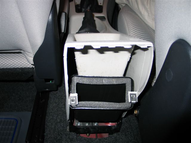

Ja też sie zastanawiam czy to ma sens, ale fotki mi tu dużo wyjaśnia jump.gif. Na tym zdjęciu, w tym tunelu jest nawiew do dmuchawki na tylnie fotele, a ja tego nie mam. Może dałoby radę to dołozyc, tylko ASO ma na wszstko takie ceny, że skutecznie studzą mój zapał zlosnik.gif. Sie zobaczy czy warto kombinowac ?

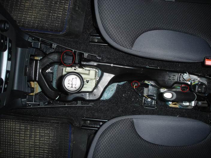

Ale małe pytanie, co tu zaznaczyłeś na czerwono, to są jakieś zapczepy kabli?. To się wpina do konstrukcji tunelu?. Znaczy przy demontażu uważac smile.gif?.

Ten po lewej to jak sie przyjrzysz jest zaznaczone wycięcie w tunelu nadmuchu powietrza na tył. To wycięcie zrobili jak montoali blokadę skrzyni biegów.Jak nie masz blokady to nie ma tematu
Te zaznaczone na dwa nastepne to są mocowania kabla i trzeba je odpiąć prze montażem podpórki pod podłokietnik.

Ja to nawet tego tunelu od dmuchawy nie mam hehe.gif. Ale ogólnie prozedura montowania blokady, widzę tak chalupnicza, ASO takie, rzeczy robi-porażka sick.gif.
A może się przyjrzałeś temu plastikowi od dmuchawy, bo zastanawiam się czy da radę to dołozyc u mnie i miec nawiew na tył. Sprawdzałem i bez tego tunelu cos leci(air) ale słabiutko frown.gif.
Chodzi mi o to czy to trzeba całą nagrzewnicę wymienic, czy to jest tylko tak dołożone, bo w ePerze nie moge odszukac, albo zle szukam hmm.gif.
> się czy da radę to dołożyć u mnie i mieć nawiew na tył.
Tego nie wiem trzeba popatrzeć w eper gdzie te kanały sa łaczone. Powietrze wali przez nie jak masz nawiew ustawiony na twarz. Jak nie masz klimy to IMO szkoda nafty na te kanały
