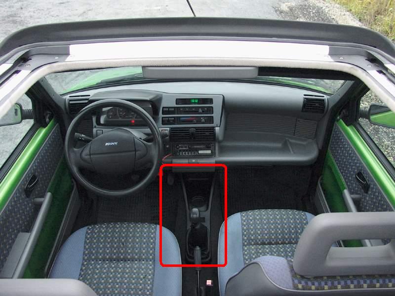

a masz moze zdjecie jak jest wykonana deska w miejscu oryginalnego wlacznika swiatel z cc? Jakas zaslepka czy jest deska odlana bez tego wyciecia
> tego wyciecia
zaslepka za włączniku świateł foto w załą....
dzieki
> tego wyciecia
Dokladnie, tak jak kolega juz wspomnial
jest zaslepka w miejsce wlacznika a swiateł a wlaczane sa w pokretle przy dzwigni kierunkowskazow jak w sc
jak na zdjeciu
pozdr
