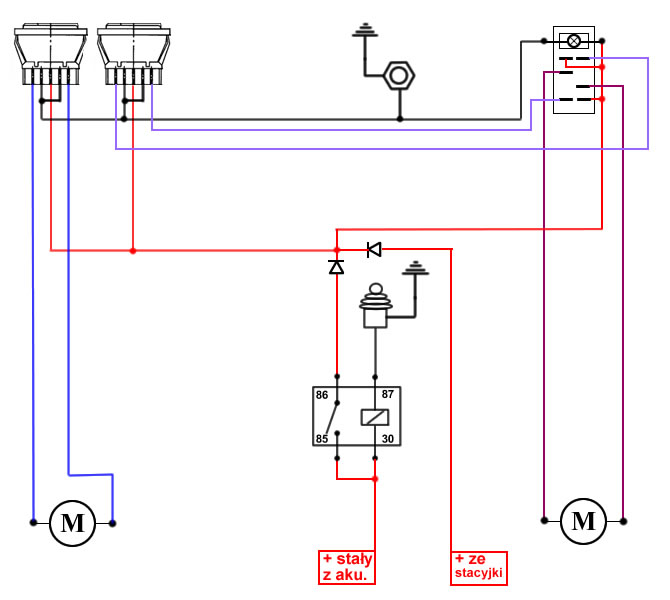

mam zalozone elektr.szyby i po dlugim czasie uzytkowania pala mi sie przelaczniki(juz drugi komplet w ciagu roku) trzeba jakis sterownik do tego czy cos innego

u mnie śmiga już długo i nic sie nie pali podłączone bezpośrednio poda aku po bezpieczniku 15A osobno na lewą i prawą strone możesz też całość dać na przekaźniku manual w załączniku

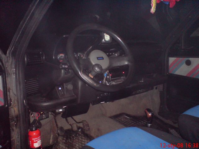

z elektronika za jedyne 12zeta szt
z rzemiosłem tak jest widocznie kupiłeś jakieś do bani
> oryginały panie oryginały jak na foto w załączniku
Zaloz gdzie indziej gasnice bo kiedys sie zabijesz przez nia.

Mi też się palą, a mam ordżinal oslabiony.gifnie tyle co palą ale przypalają się te końcówki plastikowe co są w środku
