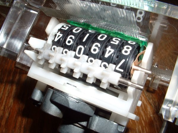

no dobra, masz:
musisz wyjac te oske z białymi zebatkami, ktora widac na pierwszym planie.
wtedy mozesz swobodnie krecic kolkami z cyframi.
jak ustawisz jakis przebieg, to najlepiej skleic je tasma klejaca od gory, zeby sie nie przestawily i wtedy wsadzic oske z zebatkami na swoje miejsce, a tasme odkleic.

zeby dostac sie do mechanizmu nie trzeba zdejmowac wskazowek. trzeba odkrecic nakretki od wskaznika paliwa, zegara i dwie sruby torx albo jakies inne, ktore trzymaja mechanizm predkosciomierza.

[image]f4c6701363134641.jpg[/image]
