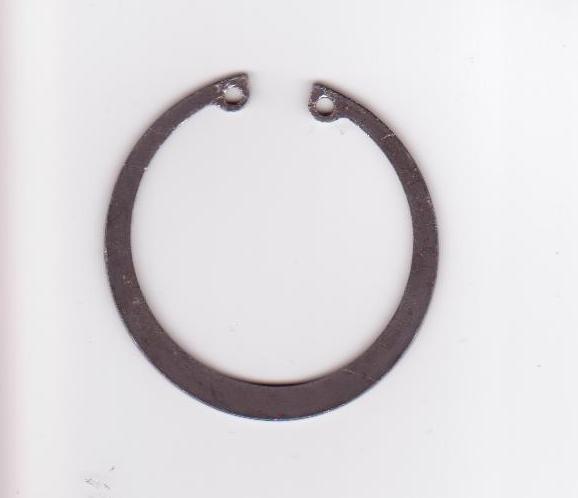

czym to sie...
...zakłada????
jakieś trzeba miec specjalne cos tylko nie wiem gdzie to znaleść.
moze ktos wie???

Pierścień Segera,trzeba mieć specjalne szczypce
> No a ile jest zabawy przy zdejmowaniu tego bez szczypczyków
Odpowiednio zeszlifowane np. gwoździe + kombinerki (szczypce)
P.S. Nie powiem że jest to najwygodniejsza metoda, ale działa jak nie za pierwszym razem to za 5.

nawet mi nie mów...
wczoraj chcąc to załozyć 2 godziny spędziłem i nic...

Wbrew pozorom założyć jest łatwiej niż zdjąć.
Zaczynaj od jednej strony z dziurką i wciskaj po obwodzie po zewnętrznej ok.gif no i przygotuj jakiś stary głośnik bo jak Ci strzeli w atmosferę icon_rolleyes.gif to nie wiadomo gdzie spadnie i może się magnes przydać 275490107-glaszcze.gif.

z czego to masz ze nie dales rady zalozyc bez szczypcy ? na polosce od strony skrzyni ?
> od strony skrzyni ?
