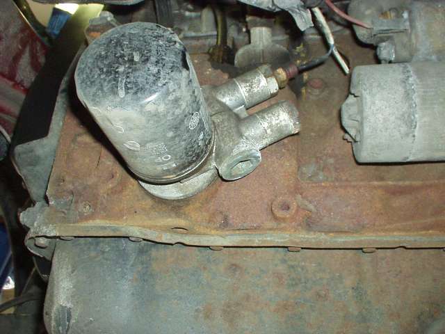

Kupujesz trójnik od poloneza, przerabiasz gwinty....
wkrecesz w miejsce czujnika ciśnienia oleju... w trójnik wkręcasz czujnik ciśnienia na kontrolke...ten co już masz + banke od poloneza i ciśnienie działa cool.gif
podstawka jest z chłodnicą oleju....
towar ten jest baaaaardzo trudno dostępny a nowy zestaw kosztuje ok 1500zł zlosnik.gif
W 1.4 jest jakas inna ? bo ja tu nie widzie miejsca na czunjnik.
a co to ????
A w 1.3 byl czyjnik temp. oleju czy nie.
Bo wyglada ze roznica polega tylko na tej nakretce.
No to widac to jest podstawka z jakiegos innego auta, moze tipo, croma albo ktoras lancia bo wszedzie rozwiazanie bylo to samo.

respawn tematu, prosił bym o to zdjęcie
> Pozdrawiam
To to foto?
> Za taki respawn to 10 dni jak nic
> To to foto?
> Foto by Klaudemar
dokładnie, podziękował
