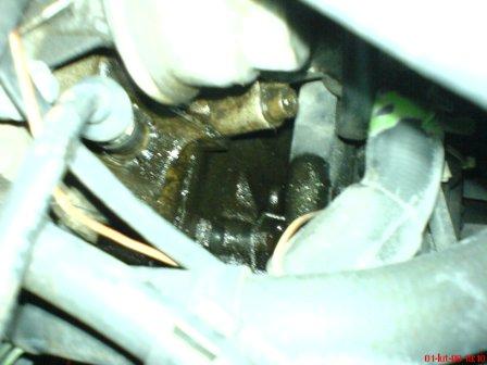

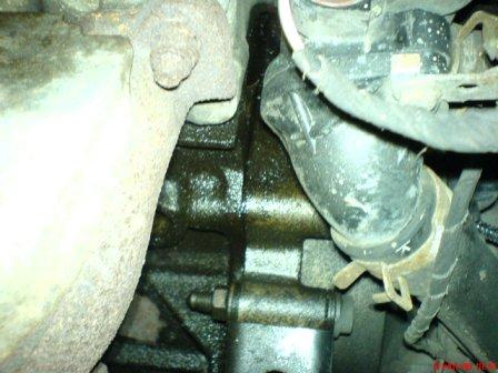

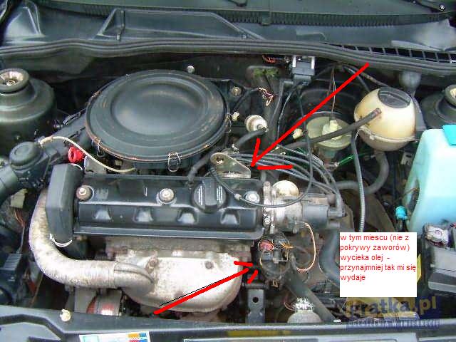

po odstaniu sie chwile silnik (ciepły) nie wchodzi na obroty (na biegu jałowym) najpierw ma 500obr min, po przegazowaniu trzyma 1100 obr min,
ma dziwny wyciek oleju w silniku (fotka pokazuje mniej więcej miejsce wycieku)
nie działa dmuchawa na 3 biegiu i prawa strona szyby elektr.
Możecie mi coś wiecej powiedzieć o tym wycieku i obrotach? Bedzie to kosztowne? Co to to może być???

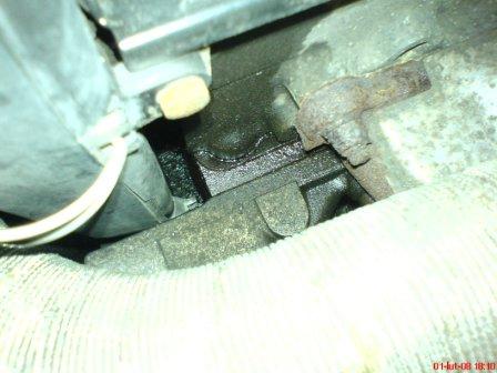

dodam tylko że wydaje się że cieknie z uszkelki pod kolektorem wydechiowym,

A nie leci czasam z aparatu zapłonowego ?
> Jak dla mnie to na gaźniku, ale dobra
może choć jak już to tylko z jedej strony (z tyłu) drogie to?
Co do gażnika/wtrysku - ssania nie ma więc chyba wtrysk wink.gif
Pewno jakiś simering poleciał, wiesz na zdjęciach tego tak dobrze nie widzę, więc mogę się mylić, ale skoro mówisz, że nie leci z pod pokrywy, a
uszczelka pod głowicą to też nie jest a jest to z prawej strony silnika patrząc na silnik gdy się stoi naprzeciw auto to tak mi się zdaje, że z aparatu zapłonowego może lecieć.
> pokrywy, a

oglądając budoqwe tego silniczka wydaje mi się że nawet wymiana uszczelki pod główićą nie stanowi większego problemu. od dołu nie ma kropel oleju więc jest to można powiedzieć poważne zapocenie, ceny napraw silnika chyba nie są duże??

Zależy od widzimisie naprawiającego, znaczy mechanika, z częściami różnie, ale do ibizy są to grosze ok.gif
