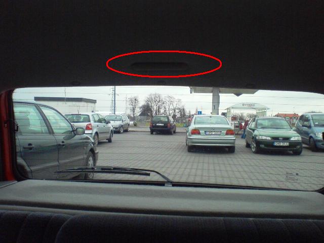

Siemka tak sie zastanawiam co to za zaslepka (patrz foto.) czy dobrze sie domyslam ze to w tym miejscu jest montowana jakas lampka dla pasazerow????
a może to jakaś zaślepka do fabrycznego 3 stopu?
To jest miejsce na tylną lampkę.
