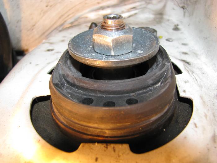

Pany powiedzcie mi czy powinna byc przerwa w poduszce amortyzatora miedzy ta blaszka a guma?
Stuka mi na malych dziurach a przerwa ma ponad 2cm wiec raczej do wymiany?
Chodzi o mk1
> u mnie przy takiej przerwie nic nie wali
no u mnie 2 razy taka przerwa jest
dociągnij śrubę amora
na maxa dokrecona
witaj ja u siebie wymieniałem z prawej strony od kierowcy i tez jest taka szczelina 1.2 8v 75 km mozesz dokrecic ale tak jest waytogo.gif
