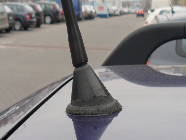

> A czy dałoby rade cyknąć jakąś fotkę i zapodać tutaj
No i mam fotę, ale jak się przyjżałem to już nie wygląda tak dobrze, silikon zaczął odchodzić od gładkich powierzchni i znowu widać spękania. Najważniejsze, że jest szczelne, na razie nie będę tego ruszał.
> tego ruszał.
