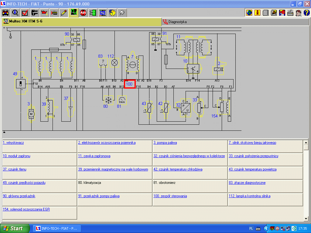

poszukuje schematu elektrycznego silnika 1.6 mpi punto

Potrzebujesz jeszcze ten schemat czy juz dostałeś ??
Witam!
Jeszcze nei dostalem:(
Bardzo poprosze:)
Pozdawiam
