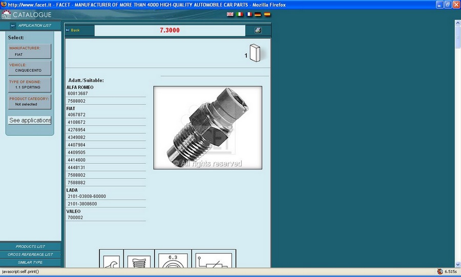

W eperze chyba jest blad albo zle patrzysz. Na szybko ustalilem wszystkie nr pod ktorymi wystepowal ten czujnik.
Dobrze widze, że ten czujnik ma jeden "pin"? Z zewnątrz jest bardzo podobny do czujnika przegrzania z SCS 1.1 SPI

Z zewnątrz różni się tylko kolorem plastiku.
Jest albo czerwony albo czarny. Jeden jest od przegrzania,drugi od pomiaru temperatury.

Masę ma na obudowie - wyglądają tak samo,rożnią się kolorem kołnierza(czerwony pod wskaźnik,czarny pod lampkę) i sposobem działania - czarny zapala powyżej jakiejś tam temperatury,czerwony podaje "sygnał" narastający(podejrzewam,że jest to wykonane zmianą oporu pod wpływem temperatury) .Taki czerwony czujnik w zależności od sklepu moto powinien kosztowac 10-20 zł biglaugh.gif
Nie wiem jedynie jak jest w seju instalka poprowadzona(skąd wziąśc w kabinie kabelek z sygnałem do czujnika)
