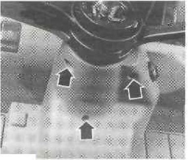

Witam. Ostatnio zdarza się że prawy kierunek nie zaskakuje zawsze. Domyślam się że pewnie te styki w przełączniku zespolonym się wypaliły. Jak się wyciąga ten przełącznik? Trzeba zdjąć kiere?

Kiere musisz zdjąć. Osłone kolumny tez, co by sie dobrać do kostek el.
