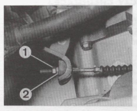

Nie wiem jak to się stało ale zgubiłem to coś z linki sprzęgła.
Tu jest moje pytanie
Jak to COŚ się nazywa, ew jaki ma numer katalogowy?
Chodzi o to półokrągłą podkładkę, między łapką od skrzyni a śróbami kontrującymi...

Najlepiej druknij sobie ten obrazek i idz z nim do sklepu albo moze lepiej na szrot.

Problem jest w momencie jak próbuje się dowiedzieć o ten wihajster 270751858-jezyk.gif telefonicznie

Ciekawe czy taki drobiazg to posiadają, trzeba najlepiej poszperać po szrotach albo coś dorobić np:(płaskownik brzegi po zaginać busted.gif)
Nie lepiej wsadzić jakąś podkładke, wygiąć na imadle i po kłopocie. Takiej części raczej nowej nie dostaniesz, jak już to z całą linką sprzęgła no albo oczywiście na szrocie. Ale i tak uważam, że rzeźba też jest dobra zeby.GIF
Zowie się to wkładka elastyczna i ma numerek 46400902.

dziękuje bardzo bow.gif wszystkim

U mnie ta podkładka jest jednocześnie nakrętką, tak więc kręcę sobie tym całym yay.gif to jest wygodniejsze. Szukaj od SC 900 waytogo.gif
