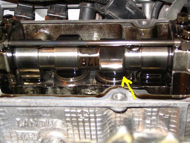

W dużym skrócie:
Zdjąć pokrywe zaworów (silnik zimny) i tu wsunąć szczelinomierz gdy zawór jest zamknięty.
