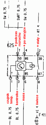

Rzeczywiście chyba masz rację blush.gif. Przecież kontrolka gaśnie, a świece grzeją jeszcze przez pewien czas. Na schemacie jest tylko ikonka układu elektronicznego.
