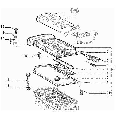

no wlasnie w katalogu papierowym w sklepie widziałem te okrągłe uszczelki na świece ale mówili ze do tego modelu nie trzeba, w eperze wsumie tez nie widze tych okragłych tylko uszczelka główna, nic zmieniac sam nie bede tylko mechanikom oddam niech sie martwia sami w takim razie

W Eperze są te uszczelki do 1,8, ja za cały komplet na Allegro zapłaciłem coś koło 40 zeta (uszczelka pod pokrywę + 4 uszczelki pod świece), wszystko ładnie umyłem i poskładałem na silikon.
Są na bank te, jak któraś puszcza to masz świece zalane olejem od góry, jak wyciągniesz fajki to będzie widać wink.gif
Faktycznie na szybko rzuciłem okiem a jest tylko jedna na schemacie i jakos o nich nie pomyslalem
nigdzie nie moglem na szybko w całym Wroclawiu dostać tych okrągłych uszczelek, wymieniłem sama główną, tymi okrągłymi nic nie ciekło, dostały jeszcze silikon wiec powinno być ok
