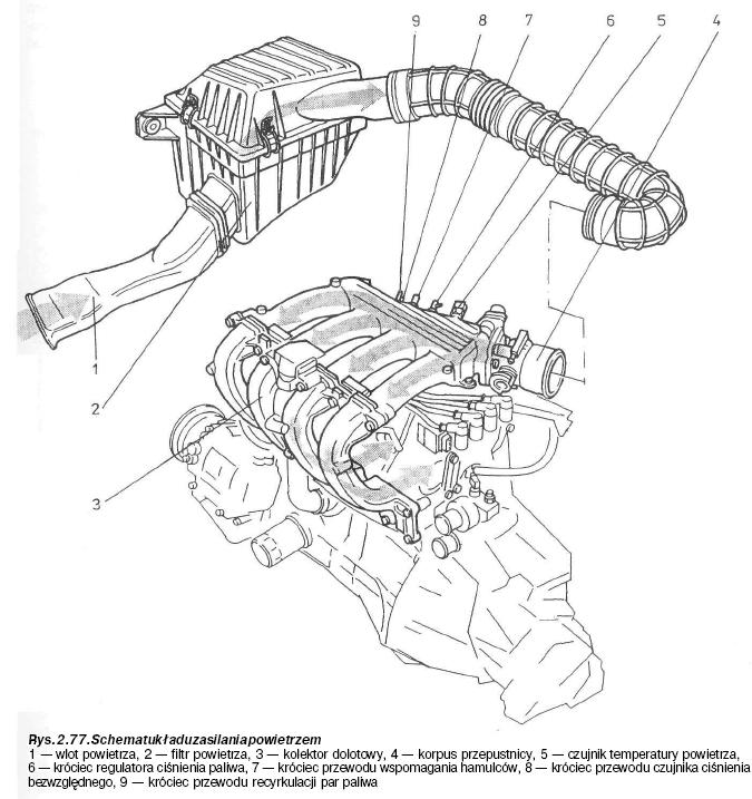

a wiec rozchodzi sie o to w srodku obudowy jest taki diwajs taka klapka która zatyka dopływy powietrza. i teraz klapka ta wnoskuje zamyka/otwiera sie pod wpływem ciepła w jakiej pozyci powiina sie znajdowac gdy silnik jest nie rozgrzany i w jakiej gdy jest rozgrzany

nie wiem dokładnie o jaki silnik chodzi 1.4 czy 1.6 bo wg "mądrej książki" jest następująco:
"Układ zasilania powietrzem
Zadaniem układu jest dostarczenie
do silnika odpowiedniej ilości powietrza w zależności
od warunków pracy silnika. Zimne powietrze
jest zasysane przez wlot umieszczony przy prawym
reflektorze (5). Ciepłe powietrze jest dostarczane
przewodem (2) połączonym z przewodem
kolektora wylotowego. Zawór termostatyczny (7) umieszczony w obudowie filtra powietrza, przy zimnym powietrzu
odcina podciśnienie znajdujące się pod korpusem
przepustnicy do którego jest podłączony
siłownik (6) i zamyka dopływ gorącego powietrza.
W wyższych temperaturach powietrza zawór termostatyczny
otwiera połączenie z podciśnieniem pod korpusem przepustnicy i wówczas siłownik (6) otwiera przysłonę powietrza gorącego i zamyka dopływ powietrza zimnego."
co do silnika 1.6 to "mądra książka" nic nie mówi

kurde jak nie ma otwarty filtr powietrza idzie rura z zimnym powietrzem i z tyłu wychodzi rura z ciepłym powietrzem?? tego nie wiem .. posrodku jest taka klapka która wedlug mnie rusza według mądrej knigi zawor termostatyczny...
czyli powinien zamykac ta klapke na zimne albo na ciepłe powietrze.. tak mi sie wydaje.. tylko teraz własnie w jakiej pozycji powinin byc na rogrzanym a w jakim na cieplym silniku bo umnie caly czas jest zamkniety od ciepłego....

nikt nie pomorze bow.gif wystarczy zdja cobudowe filtra powietrza na nierozgrzanym i rozgrzanym silniku i zobaczyc w jakim połozneniu jest klapka zajmuje to kilka sekund

na chłopski rozum to jak silnik zimny to powinna być przymknięta, a jak się ociepli, to się odmyka.
wydaje mi się, że takie coś miałem w 1,4. ale głowy nie dam uciąć, bo zaglądałem tam tylko by zmieniać filtr zlosnik.gif

Taka klapka jest właśnie tylko w 1,4
jak zimny to ciągnie luft z obiegu wewnętrznego (ale skąd to niepamiętam już) a jak ciepły to z zewnątrz

tak chodzi o 1.4 ale dla pewnosci jak by ktos znalazł chwilke zeby luknąc d oswojego auta dla pewnosci było by super. aha teoretycznie jak jest gaz to zimne powino byc cały czas zamknete?? i czy oby to co nie wiem to jest ciepłe powietrze..
