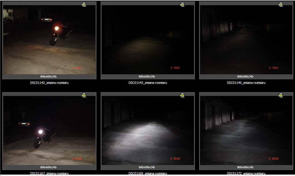

Witam. No ja tez wprowadziłem mas\ła zmiane w X11. Teraz mam BiXenon z przetwornicą no i jest różnica grinser006.gif
Oto efekt:
Pzdr Rob

Możesz pokazać linię światła na ścianie? Zazwyczaj takie wynalazki świecą wszedzie tylko nie tam gdzie powinny. Zdajesz sobie sprawę z tego jakie najprawdopodobniej stwarzasz zagrożenie na drodze?
A Ty co jasnowidz irked.gif Myślisz ze bym jeździł motocyklem ze zle ustawionymi światłami ? Chyba sobie żartujesz albo o jeździe na motocyklu TYLKO CZYTAŁEŚ boje_sie.gif
Pzdr Rob
P.s. I - parę sezonów przejechałem tak z 20 devil.gif, no i kilkadziesiąt tys km pewnie też ... I nie chwale sie tym tylko pisze w gwoli wyjasnienia...

Z lektury twojego posta wynika, że mimo wielu przejechanych kilometrów, masz mierną wiedzę na temat nowoczesnego oswietlenia w moto. Zamontowałeś ksenonową żarówkę do lampy przeznaczonej na H4. W 99% przypadków powoduje to nieprawidłowe ukierunkowanie strumienia świetlnego, co za tym idzie, oslepianie kierowców jadacych z przeciwka. Kolejna sprawa to brak samopoziomowania i spryskiwacza, brak homologacji. Daje to podstawy do zarekwirowania dowodu rejestracyjnego. Typowy przykład krókowzrocznego i bardzo samolubnego myslenia. Ważnę, że ja widze lepiej to, że jacy z przeciwka niec nie widza bo są oślepiani to nie mój problem! Życze szybkiego i bolesnego spotkania z policją.

Własnie tak jest, to przykre, że dla ciebie to coś nadzwyczajnego. Jeszcze raz proszę o zdjęcie przebieu linii światło-cień na pionowej płaszczyźnie przed motocyklem. Po co życzysz mnie i innym miłego dnia i szerokiej drogi, skoro jazdę innym utrudniasz?
