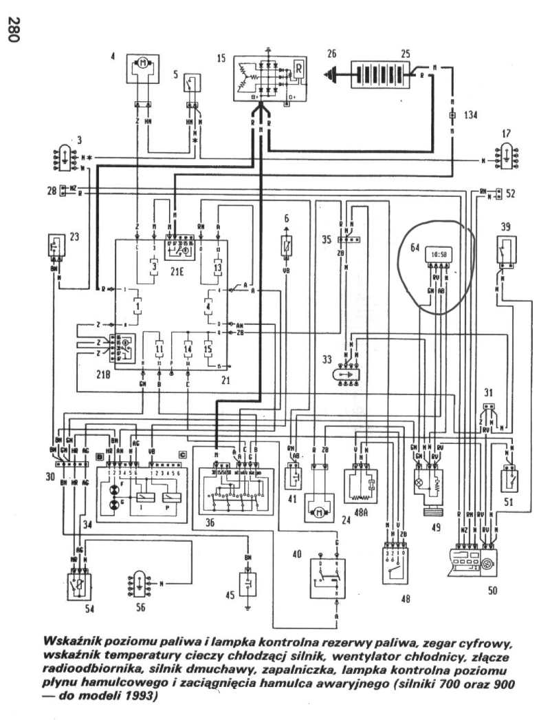

mniejsza z tym moze to cos pomorze bo ja nie kumam na zegarku ma takie oznaczenia mam zegarek z wtyczka i kawałkiem kabla
+B idzie kabelek zołto czerwony
+I żółto niebieski
+C pomaranczowo czarny
moze to cos powie co gdzie podłaczyc
EDiT staly plus - RV
> +I żółto niebieski
a nie blekitno-bialy?
plus po stacyjce - AB
plus po swiatlach - GN
> plus po swiatlach - RV
> a nie blekitno-bialy? NIE
poczekaj wiec 2 x plusa ze swiateł wziosć?! schemat mi nic nie mówi totalny laijk jestem znalazłem kabel na którym mam sygnał jak zapalam swiatła, kabel w stacyjce tez znalazłem jak ma ipuls po przekreceniu kluczyka a ten 3 + po swiatłąch skad wziosc?? moze byc jakies stałe zasilanie??
