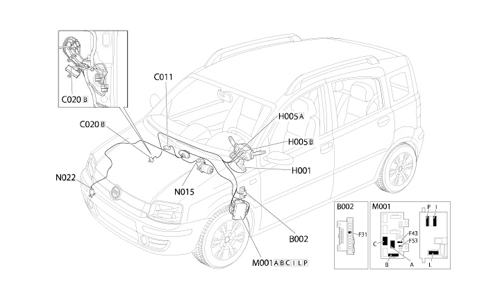

Czyli przełącznik zespolony podaje sygnał do body prawidłowo, ten steruje silnikiem wycieraczek (cyka prawidłowo), niestety ciała daje albo sam silnik albo instalacja do niego: połączenie z masą(C011), ew. obwód zasilania, ew. połączenie z body (złącze B i C). Jeżeli nawala w czasie jazdy obstawiał bym instalację el.. Jak czujesz się na siłach to posprawdzaj łącza inst. elektrycznej sterowania i zasilania silnika wycieraczek. Jak nie to do elektryka.
Sprawdzając bezpieczniki sprawdziłem tez złącza w body i wtyczki nie wyglądają na uszkodzone czy nadpalone. Zdjąłem też ramiona wycieraczek i zajrzałem do mechanizmu - wtyczka zasilająca też jest cała. Sprawdzę mase a jak nie da rady to do warsztatu pojadę. Dzięki za schemacik i radę!
