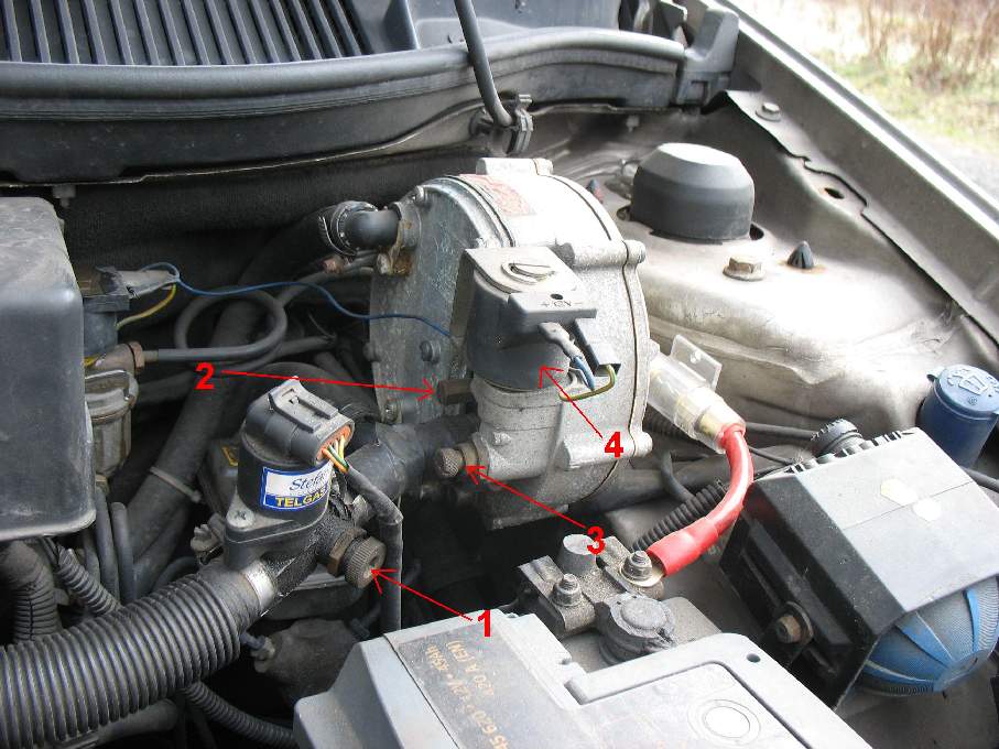

Witam zainteresowalem sie w koncu tym co mam w aucie i chcialbym sie dowiedziec jak dobrze wyregulowac instalacje, którą posiadam:
Do czego służą poszczególne pokrętła 1,2,3 i gdzie jest śruba, która wypuszcza szlam..
Do czego służy to coś (4) ?
foto w załączniku..
1 tą śrubą ustawia sie wstępną ilość gazu lotnego do silnika przed silnikiem krokowym ( śruba ta była stasowana w instalacjach 1 generacji )
2 czułość memrany
3 wolne obroty
4 wstępne ustawienie ilości płynnego gazu do parownika

4 to nie żadne ustawienie tylko cewka elektrozaworu
ale tym regulujesz też dawkę spróbuj zakręcić na całe i będziesz wiedział co się bedzie działo
