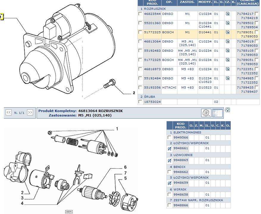

Bendix to chyba ta mała zębatka, a wyrzuca ją z dziury elektromagnes, to tyle co wnioskuje z googlowania, zajade przy okazji do ASO to coś się pewnie więcej dowiem, albo i nie zeby.GIF
Bendix to jest mechanizm który zapobiega przeniesieniu momentu obrotowego z silnika na rozusznik. Po prostu sprzęgło jednokierunkowe.
Wyrzutnik sterowany elektromagnesem powoduje "wyrzucenie" bendiksu i zazębienie z wieńcem na kole zamachowym. Wyrzutnik wraz z elektromagnesem nazywany jest też czasami elektrowyrzutnikiem.

Dobra czyli wszyscy stawiaja na to samo tylko inaczej nazywają
