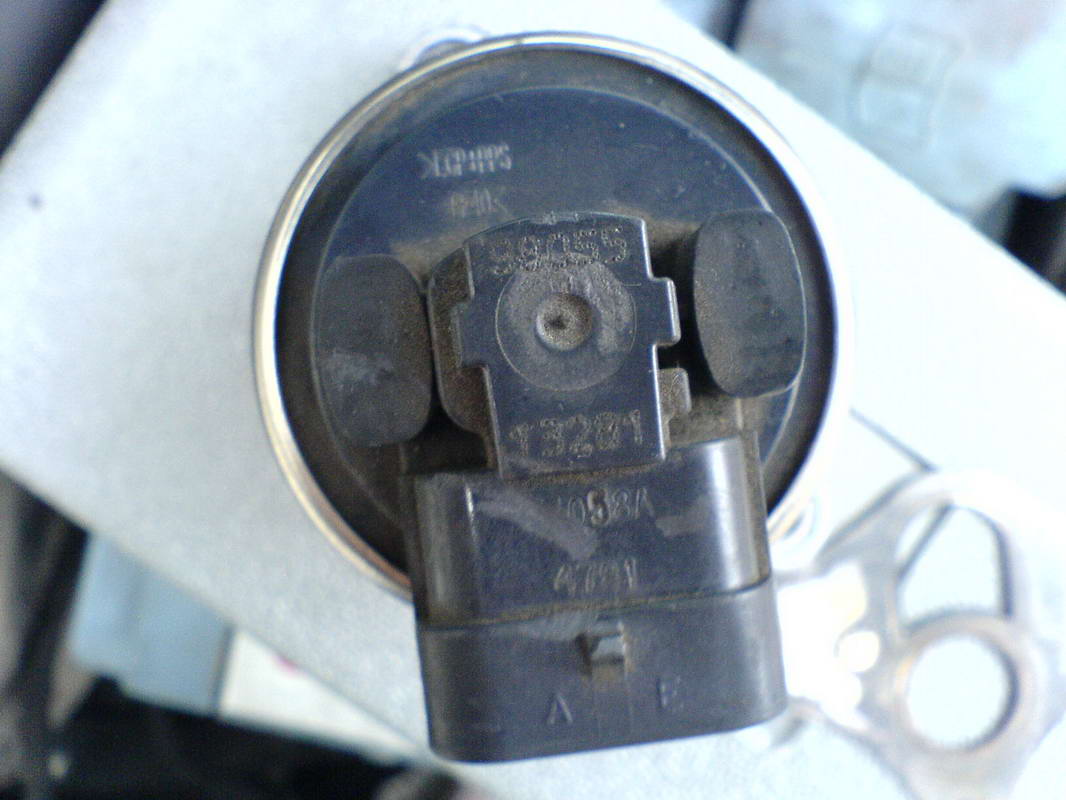

Witam chcę kupić zawór EGR do swojej Astry G 1.6SZR 8V rok 98 .
patrząc na Allegro podają też nr. katalogowy tylko który to jest?
U mnie pisze tak od góry
LCP+PPS
CF40
98055
13281
1058A
4781
załącznik ze zdjęciem.
To co jest na tym zaworze to min. oznaczenie tworzywa, numer wewnętrzny producenta i data produkcji. Wszystko w niezrozumiałych kodach wink.gif
Do twojego silnika szukaj zaworu o numerach:
Delphi EG10003-12B1
GM 17200272
katalogowy 8 51 038.

Dzięki
