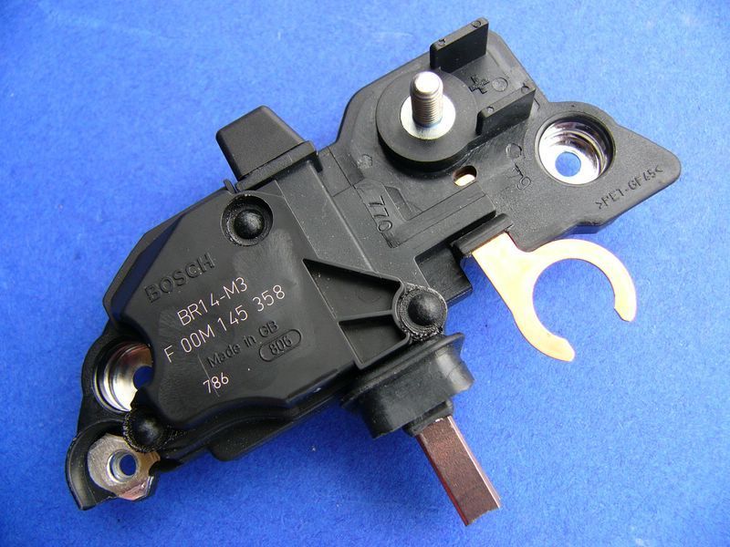

nie wiem, czy dobrze podlaczylem alternator w mojej astrze 17dtl. probowalem roznych konfiguracji, raz swieci kontrolka przy wylaczonym zaplonie a po wlaczeniu zaplonu gasnie, raz wariuje/skacze obrotomierz... mam nadzieje, ze jeszcze nic nie spalilem a zwlaszcza "przekaznika" sterujacego obrotomierzem smirk.gif
dodam tylko, ze w starym (wywodzacym sie jeszcze z kadetta) alternatorze mialem oznaczenie D+, W i "nic"- to bylo ladowanie.
na obecnym z astry g 17dtl sa jakies inne oznaczenia (B1+, B2+,...?- nie odczytalem ich nim zalozylem altek).
chcialbym wiedziec gdzie podlaczyc ladowanie, gdzie wzbudzenie i gdzie sygnal na obrotomierz oraz skad najlepiej poporowadzic prad na zwbudzenie- z rozrusznika?
przy podlaczeniu jakie mam teraz altek laduje na wolnych obrotach, ale jak wejdzie na obroty powyzej 2000 to zapala sie kontrolka aku, jak zejdzie to kontrolka gasnie.
przypuszczam, ze moze kabelek (cieniutenki) od wzbudzenia ze starej instalacji ma niewystarczajacy przekroj. z drugiej strony sadzilem zawsze, ze jak alternator sie wzbudzi to nie potrzebuje juz pradu z zewnatrz...
zdjecie jest podgladowe- moj altek ma 70A i takie samo rozmieszczenie bolcow.
pozdrawiam.

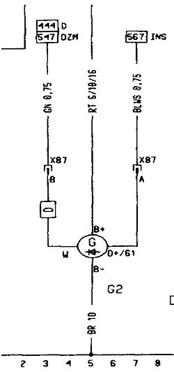

W - obrotomierz
D+ - lampka ładowania
B+,B- -Plus i masa
Patrz załącznik
Pzdr.
EDIT: To jest schemat z eFki ,ale tu chyba nic nowego nie wymyślili... niewiem.gif
EDIT2: Wzbudzenie jest przez obwód lampki ładowania.
Czy lampka świeci po przekręceniu kluczyka?

w tej konfiguracji podlaczenia swieci po przekreceniu kluczyka, gorzej z jej wygaszeniem- czasami zaraz po starcie, czasami okolo minuty.
zastanawiam sie, czemu lampka zapala sie po przekroczeniu okolo 3000 obrotow i nie dziala mi obrotomierz.
poza tym wymyslili cos innego, tego na zdjeciu nie widac ale z tego co domyslam sie, ze dobrze odczytalem mam oznaczenia B1+ i B2+ i trzeci (???- chyba od obrotomierza, ale nie jest to symbol W)
Być może w astrach G inaczej został rozwiązany układ obrotomierza hmm.gif , albo ten alternator nie jest z diesla.
Co do zapalania się lampki to, regulator ,szczotki do sprawdzenia.
Pzdr.

mozecie mi powiedziec, czy waszym zdaniem ten plus na regulatorze (patrz zalacznik) oznacza sygnal na kontrolke czy wzbudzenie alternatora (dodam, ze pozostale bolce to B1+ i B2+)
pzdr.

czy waszym zdaniem po przylozeniu + na wzbudzenie prad powinien pokazac sie na jednej tylko szczotce mimo iz regulator jest z kosmosu i ma jakies scalaki w srodku... smirk.gif
+ pojawia sie na wszystkich mozliwych stykach regulatora- wyjscie na obrotomierz, masa.
co ciekawe jak puszcze prad w odwrotna strone (np od wyjscia na obrotomierz) to jest tylko na jednej szczotce.
tam pdobno jest jakis scalak w srodku. mam podejrzenia ze reg jest do wymiany, tylko czemu w odwrotnym kierunku jak puszcze prad to jest ok?
poza tym jak wszystko jest podlaczone to alternator buczy, co po raz kolejny przemawia za tym, ze prad plynie nie tam gdzie powinien- moim zdaniem reg a wy/potencjalni elektrycy jak myslicie?

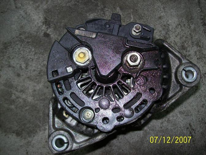

Witam.
Znalazłem na allegro zdjęcie altka z diesla 2.0 do astry G ( 1,7 jest chyba podobny).
IMHO to: zacisk ( śruba) na regulatorze to D+ ( obwód lampki - wzbudzenie );
Pod nim prawie w pionie to B+ ( czyli do +AKU );
Śruba po lewej stronie wydaje się polakierowana czyli IMHO nie
podłączana;
Pzdr.
