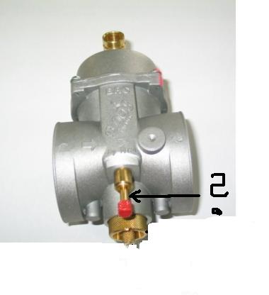

fotki śrub parownika - w załaczniku (prosilbym jezeli ktos wie po podpowiedz ktora sruba do czego słuzy )

jeżeli mówisz ze ta srubka mała w środku jest od wolnych obrotów to ta -patrz załącznik -jest od czego
ale ona jest regulowana , wiec co daje ta regulacja?
> ta jest od podparcia przepustnicy blosa
No, dokładnie. Niektóre silniki nie tolerują sytuacji gdy na wolnych obrotach dość mocno wzrośnie podcisnienie przed przepustnicą. Wtedy przydatne jest podparcie przepustnicy.
czyli jak to podparcie najlepiej ustawic?
> no widzicie a ja myslem ze jestem juz mądry
Jeśli silnik nie protestuje to chyba najlepiej opuścić przepustnicę maksymalnie.
