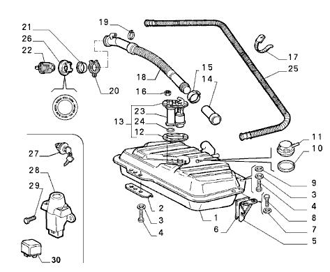

Zabezpieczenia masz od wewnętrzne strony nadkola, wystarczy zajrzeć troche oczyścić z błota i już będziesz wiedział jak zdemontować zlosnik.gifok.gif
Nr 20 na rys. to wlasnie pierscien, ktory mocuje wlew do blotnika, dostepny od wewnatrz nadkola... ok.gif
Wielkie dzięki, o to mi chodziło.
