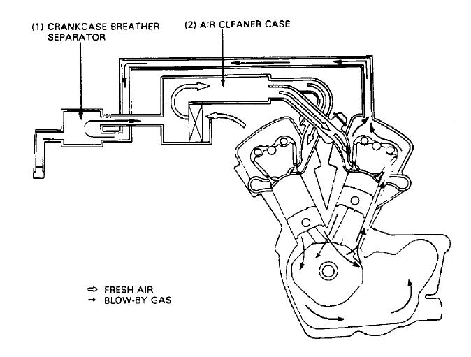

A to co ? ( honda shadow 600 )
Aha czyli jednak jest odpowietrzenie skrzyni korbowej, ale w każdym silniku w moto jest? Bo w schematy nie wnikałem tylko tak po wyglądzie silnika. I nic takiego nie rzuciło mi się w oczy.
A z tym dymieniem to na zimnym czy na ciepłym idą ci te opary?
Odpowietrzenie skrzyni korbowej jest zawsze.Przecież olej i powietrze się rozgrzewa powiększając objętość.przez pierscienie też cisnienie przelatuje.Jakby nie było to wszystkimi dziurami/korek oleju/i tam takie sikał by olej.Odkręcanie korka w silniku jednocylindrowym może być nieprzyjemne,duża róznica ciśnień od pracujacego tłoka.W wielocylindrowych jest dość bezpieczne.Poruszające się tłoki jeden w dół drugi do góry nie tworzą różnicy ciśnień.Może wyskoczyć przez korek mgła olejowa i zachlapać trochę silnik.W miarę zużycia się silnika przedmuchy spalin się nasilają.po tym mniej więcej można określić zużycie silnika.Im starszy silnik po odkręceniu korka bedzie można zauważyć więcej spalin.
