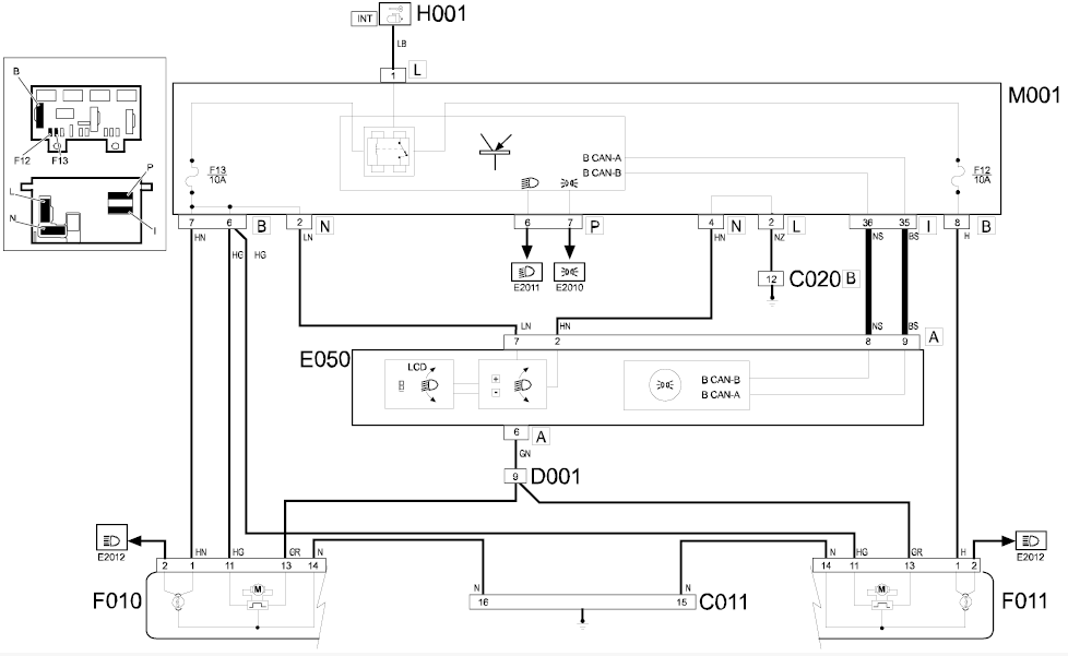

Czytam już któryś raz twojego posta i jednej rzeczy nie rozumiem - obydwa silniki ci padły jednocześnie?
Steruje nimi (bez pośrednictwa body) licznik (zestaw wskaźników), zasilanie idzie z body. Może coś nie teges z kablem (zwarcie)?
Postaram się wkleić ci schemat.
C11 Prawe, przednie połączenie z masą
C20 Połączenie z masą deski rozdzielczej po stronie pasażera
D1 Złącze wiązki przedniej / wiązki deski rozdzielczej
E50 Zestaw wskaźników
F10 Reflektor prawy
F11 Prawy reflektor
H1 Wyłącznik zapłonu
M1 Body computer
W lewym górnym rogu masz rozmieszczenie wtyków w body (oznaczone literami w prostokątach na schmacie), cyfry w prostokątach to nr pinow.

Chyba tak. Chyba, bo przejąłem samochód po ojcu, a on powiedział mi tyle, co napisałem wcześniej. I jeszcze, że mechanik ustawił położenie reflektorów na stałe, więc chyba oba silniczki poszły.
Dzięki za schemat. Co prawda niewiele z niego kumam smile.gif, ale myślałem nad nim i czy jak zrobię przerwy w miejscach HG 11 (przy reflektorach F10 i F11) to będzie ok?
PS. Który reflektor jest w końcu prawy: F11 czy F10? wink.gif I prawy patrząc na samochód od frontu czy z miejsca kierowcy?
> PS. Który reflektor jest w końcu prawy: F11 czy F10? I prawy patrząc
Lewy/prawy dla kierowcy. Dla ciebie i tak to nie ma znaczenia bo rozkład pinów jest w reflektorze symetryczny. Na twoim miejscy nie ciął bym kabli, jak mechanior ustawił reflektory na stałe to czy już silniczków nie odłączył w reflektorze?
