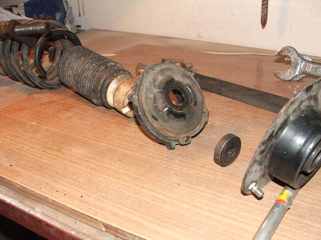

Witam,
mam do wymiany poduszkę amortyzatora-już to robiłem 2 lata temu ale dla przypomnienia zajrzałem na manuale. Są tam dwie relację ale moją uwagę przykuła okrągła blaszka do której od spodu jest przytwierdzone łożysko (w jednym z manuali) w drugim (u mnie także tak było -jak dobrze pamiętam) łozysko jest luzem a jeżeli jest już blaszka (czego nie jestem pewien) to znajduje się pod łożyskiem.

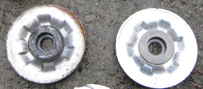

Jesli sa blaszki to powinne byc dwie, stanowia oslone lozyska.
Gdy wymienialem dostalem komplet obie a do jednej przymocowane bylo lozysko.
Na tym drugim zdjeciu wyglada, jakby lozysko bylo kryte, bez tych oslon.

Czyli powinny byc albo dwie blaszki (komplet na jedną stronę) albe wogóle bez blaszek. I w jednym i w drugim przypadku jest OK ?

Tak. Ja jak wymieniałem to założyłem nowe łożyska bez blaszek

dwie blaszki?
u mnie bylo same lozysko, a jak wymienialem je to zalozylem z blacha
oczywiscie blecha idzie do gory ku poduszce a lozysko wchodzi w te wglebienia w oslonie przeciwpylowej

Komplet to sa dwie blaszki, sa to zarazem oslonki lozyska.

hmm jakie dwie blaszki? co najwyzej tam moze byc jedna, ta zespolona z lozyskiem, poniewaz od dolu wchodzi lozysko w oslone/obudowe.
Nie bardzo czaje gdzie moglaby byc druga. Siakies zdjecie ktos ma?
no wlasnie, jedna blacha
a te druga blache to chyba maja na mysli oslone lozyska (obudowe samego lozyska co by kulki byly osloniete.
tak?

nie sadze, ze liczyliby obudowe zewn. lozyska jako jedno, pierscien wew. jako 2 a kulki jako kolejne... czesci samego lozyska.
to o cos innego musi chodzic, tak mi sie zdaje
sa dwa rodzaje lozysk
z blacha (miską) i bez blachy
a ze ktos liczy jeszcze obudowe lozyska jako blache?
no to wtedy sa dwie blachy
mniejszej srednicy (lozysko) i wiekszej (czyli ta miska)
w kazdym badz razie ta blacha(miska) idzie oczywiscie do gory do poduszki (wspornika amortyzatora)
Obejrzyjcie w pierwszym mailu tego watka zdjecia.
Nowe ma zgrzane z blacha a ja zakupilem kpl. z druga blacha, cos jak muszla grinser006.gif, kryje z dwoch stron te lozysko.
Po zlozeniu dwoch polowek zostaje minimalna szpara.
Bym nie zwrocil na to uwagi, ale taki kpl. dostalem w sklepie z asortymentem Opla.
U mnie byly od nowosci dwie blaszki, do jednej na stale zgrzane lozysko.

teraz kumam, tylko szkoda zes foty nie pstryknal.
Przyznam ze takiego zestawu nie widzialem, ale kto wie... w koncu niedlugo druga poduche bede musial wymienic bo zaczyna guma gora wychodzic.
