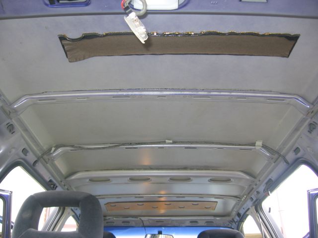

Poczytalem troche, znalazlem szyberdach w przystepnej cenie, wymiary to ok 80x40cm. Ma ktos zdjecie wnetrza dachu bez podsufitki? Chce zobaczyc, czy mi sie owe okno zmiesci (niebardzo mam kiedy rozebrac auto, a chcialbym kupic szyberdach bo jest okazja). Czy moze on byc montowany centralnie miedzy slupkami bocznymi, czy jest tam jakies wzmocnienie? Mozna ew wyciac jedna poprzeczke wzmocnienia dachu, jesli tak glupio wyjdzie, ze szyberdach popadnie w to miejsce?
Nikt nie poratuje zdjeciem lub dobra rada?
> Mam tylko takie ujęcie z mojego kombi:
Wielkie dzieki! Przydaloby sie znac jeszcze wymiar jaki max szeroki szyberdach wejdzie w ten daszek. No ale juz widze, ze bede musial raczej wyciac jedno wzmocnienie, to cienkie. Mysle, ze jesli wstawie w to miejsce szyberdach, nie powinno sie nic zmienic. Jak sadzicie?

Z tego co pamiętam szyberdach w mojej budzie htb jest przykręcony do tych właśnie poprzecznych wzmocnień (o ile mówimy o tym samym). W sedanie nie powinno być inaczej. Najlepiej przejść się na najbliższy szrot i znaleźć ładnego sedana z odpowiednim dachem i przyjrzeć się jak jest wykonany. Jeśli w Twojej budzie nie będzie perforacji pod śruby mocujące szyberdach raczej taka wycieczka będzie nieunikniona. Najlepiej zwymiarować otwory na gotowym modelu.
A co wzmocnień i cięcia - o ile ich układ na Twoim dachu byłby inny od tego z szyberdachem i nie obyłoby się bez modyfikacji lepiej powstrzymaj się od montażu. Szkoda, że nie mam fotek uszkodzeń swojego dachu po dzwonie - kapitalnie było widac jak deformacje zaczynają się tuż za ostatnim końcowym wzmocnieniem.

U mnie jest niefabryczny WEBASTO...do jego zamontowania trzeba bylo wyciac cale pierwsze wzmocnienie. Zadnych efektow ubocznych nie zauwazylem waytogo.gif
No tak, ale pewnie masz fabryczny szyberdach? Do zalozenia takiego potrzebna jest idealnie wycieta dziura i ladnie zagieta blacha po obwodzie otworu frown.gif U mnie w nieoryginalnym bede chyba zmuszony ciac, tak jak to mowi Kolega Marys wzmocnienia... Pytanie, czy zmieszcze tam na szerokosc 80cm okno wink.gif
