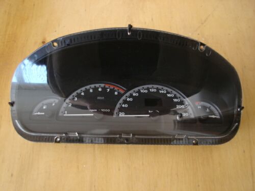

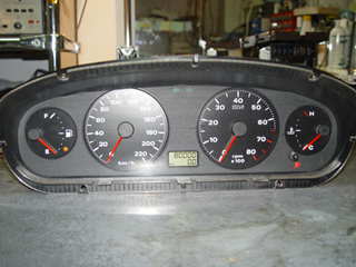

Nie podobaja mi sie moje, jest możliwa wymiana ?
z takich
na takie

a czy z takiego analogowego da sie na ten z cyfowym licznikiem kilometrow zmienic jest tam jakas koncowka czy nie za bardzo
> z takich
> na takie
da się, ale roboty nie mało...
musisz mić schematy rozpieskę i posiedzieć i rozkminic wszystko...
każdy kabel musisz ucinac i zmieniac końcówki (jest ich pewnie z 50)
jak się pomylisz możesz załac bład poduszki.
przebieg się zmieni bo zapisany jest w liczniku...
w zalezności od wersji niektóre kontrolki moga swiecić nie które nie...
> przeróbka złącz jest nieunikniona. są inne obudowy i inne końcówki.
ktoś ma u nas i działają bez przeróbki
to nie jest możliwe...
> słusznie. technicznie niemożliwe.
> inny dostawca złącz i końcówek. w starej wersji bodjaże TYCO ( stare
> AMP ). w noej FCI.
> roboty w pytę. najlepiej mięeć złącza.
> jak ktoś odczyta pełne numery złącz z "nowej wersji", to wrzucę
> rysunki tych złącz i dobiorę fabryczne końcówki wraz z nuemrami,
> może i zamienniki da się dobrać..
całkiem inne konektorki na końcach i inne kostki umiemożliwiają przekładkę p&p...

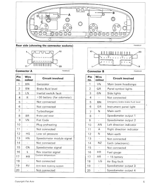

wrzucilem rozpiske starego zegara a szukam do nowego
