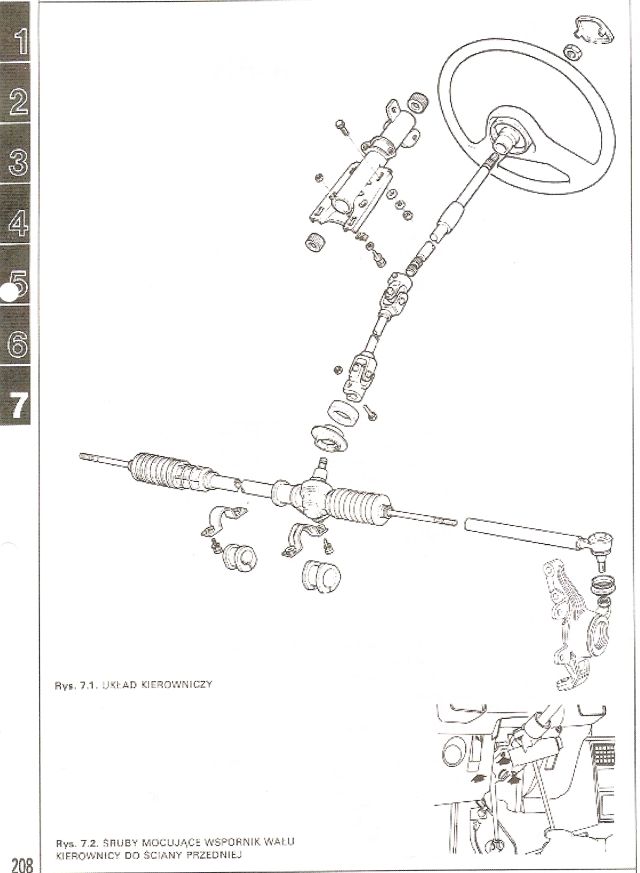

Dużo jest roboty z wymianą osłony zaznaczonej na rysunku nr 8? Jade właśnie po nią do sklepu tylko nie wiem czy dam rade ją sam wymienić.
Ok. 1-2h w zależności jak będą sie odkręcały śruby i najlepiej to robić z kanału. Sprawdzić drugą stronę bo prawdopodobnie też będzie do roboty. Po wymianie osłon trzeba zrobić geometrię.
