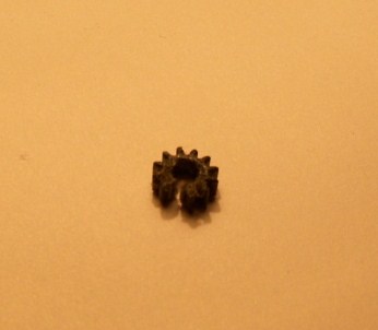

Rozebrałem ostatnio popielniczkę bo przestało mi działać "spowalnianie " przy otwieraniu. Popiołka zaczęła wyskakiwać jak głupia. Doszedłem do sedna sprawy , pękło takie plastikowe kółko które wchodzi w ząbki ...czy ktoś sie orientuje czy można to gdzieś dokupć , może już ktoś to przerabiał?
ewentualnie może ktoś zna numer katalogowy oile to wogóle wystapuje osobno...pozdrawiam
W załączniku zdjęcie..
Niestety jestes skazany na nowke poppielniczke(co na pewno odpada), albo gdzies kupisz sprawna uzywke - nie ma do tego czesci.

A może potraktować klejem - gorsze nie będzie, może być takie samo lub naprawisz ...
próbowałem , nie da rady..

zajrzyj do wątka "giełda" i znajdź mój post - mam tam popielniczkę do A2 ok.gif
Spróbuj skleić, a kółeczko wzmocnić kilkoma pętlami cienkiego druciku nawojowego. Ja tak zrobiłem. Wadą jest wolniejsze otwieranie popielniczki.
